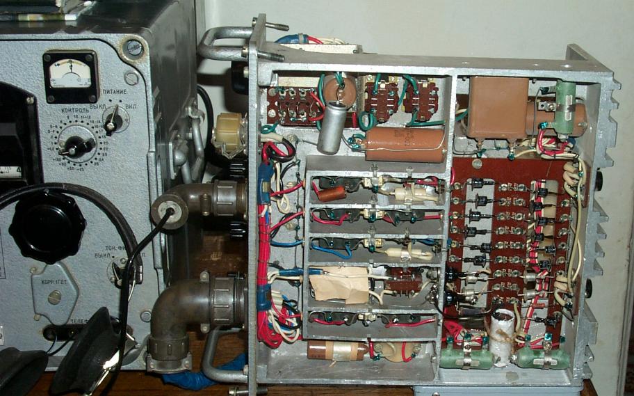

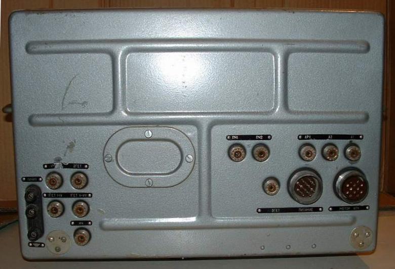

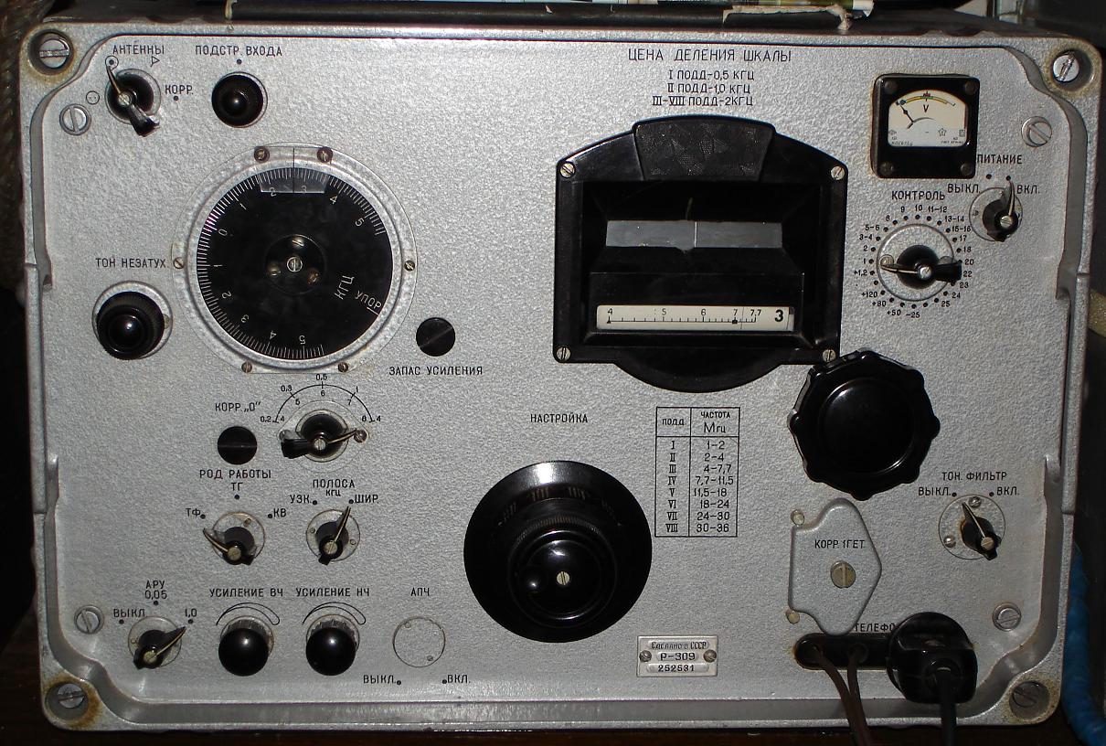

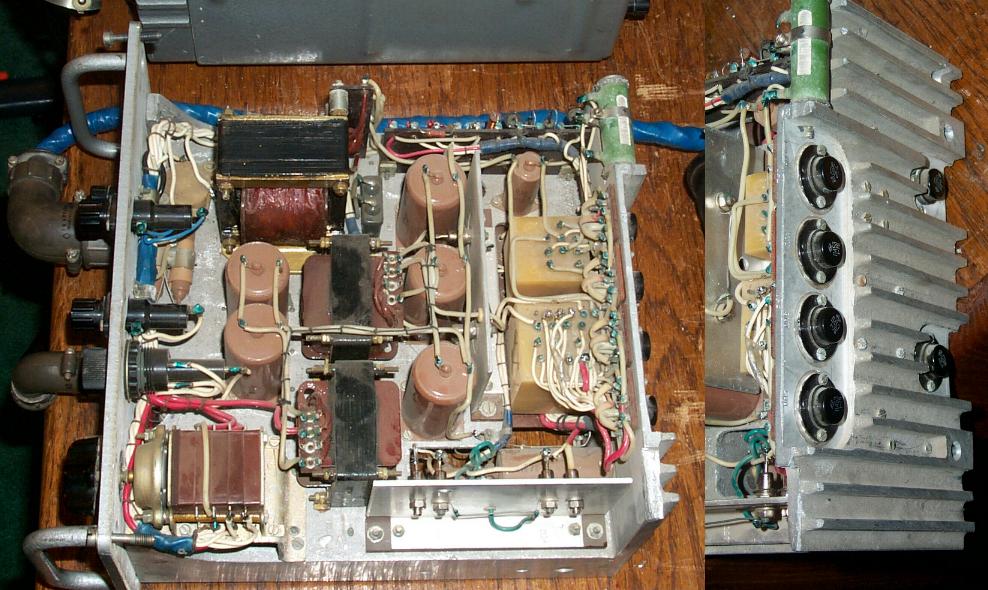

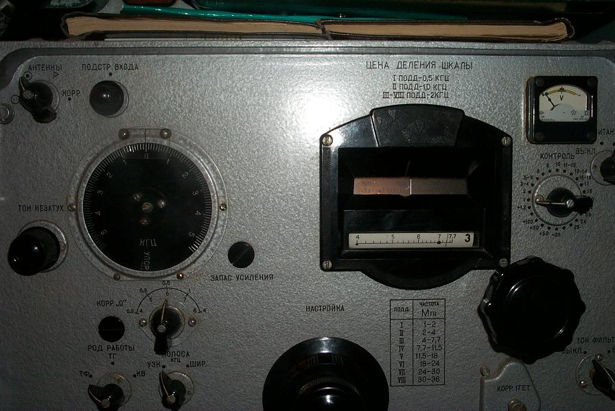

Приемник радиоразведки ГРУ. 1-36 МГц. на сверхминиатюрных стержневых лампах
Добротно сделанный с применением дорогих материалов, высоких технологий и качества монтажных работ.
Микрошкала нанесена с реальным показанием частоты на каждом поддиапазоне. Механически сделан
без преувеличения на отлично на литом шасси с широким применением подшипников.
Такая дороговизна производства в Кап. странах могла тоже оставить общество без еды и туалетной бумаги.

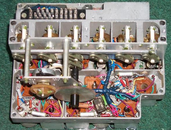

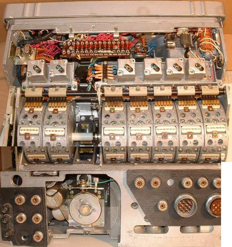

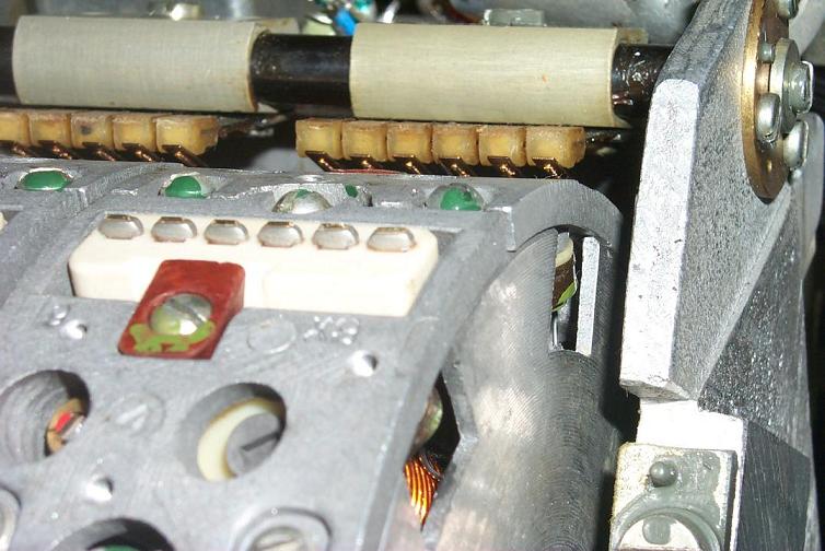

качественно сделанный 7 секционный барабан с золотыми контактами с жестким прижимным устройством.
ручка настройки крутит 3 блока конденсаторов переменной емкости на керамических осях
расположенные в совсем разных местах с использованием безлюфтового механизма. Гетеродинные конденсаторы сделаны с более широкими зазорами между пластинами.
Приемник очень хорошо можно использовать в качестве поискового у него удачно построен верньер и
можно быстро пройти весь диапазон в отличии от Калины и других с более растянутыми под диапазонами
___При некоторых переделках приемник мог бы запросто стать суперпрофессионалом если добавить третье звено кварцевого фильтра полосы пропускания в узком канале вместо совсем не эффективного одного LC перестраиваемого фильтра широкого канала. А широкую полосу сделать фиксированную или шунтировать кварцы при помощи реле. Тогда вовсе не надо было бы делать 2 раздельных канала для узкой и широкой полосы. Но учитывая высокий уровень собственных шумов приемник уже никак не тянул на уровень р250го и улучшать что либо смысла не имело.

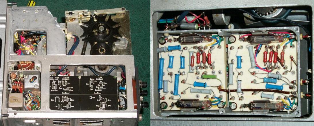

___ Но самое худшее это то что в УВЧ этого приемника применены карандашные лампы из за них
разработчику пришлось применить дополнительный перед детектором каскад в 2 ПЧ который
уже не вносит коррекции формы только поднимает до должного уровня общее усиление приемника и в
свою очередь вносит дополнительный шум который еще в большей степени исходит от ламп УВЧ.
___ Зато решено стратегическое задание приемник молниеносно включается и очень экономичен по питанию.
Хотя достаточно было бы всего лишь поставить в УВЧ 2 пальчиковые низковольтные экономичные 6ж38п
пентоды и приемник бы не узнать. ну да он бы включался на 8-10 секунд позже !
_ Надо отдать должное разработчикам которые выбрали правильную стратегию 2х отдельных в общем блоке
переключающихся по питанию гетеродинов которые работают на пониженной частоте и через умножители с
использованием нужной гармоники и разной частотой 1 УПЧ составляют удачный вариант разбивки по
поддиапазонам. поэтому стабильность приемника достаточно высока ! к тому же карандашные лампы не греются и не вносят температурного изменения по мере прогрева приемника.
